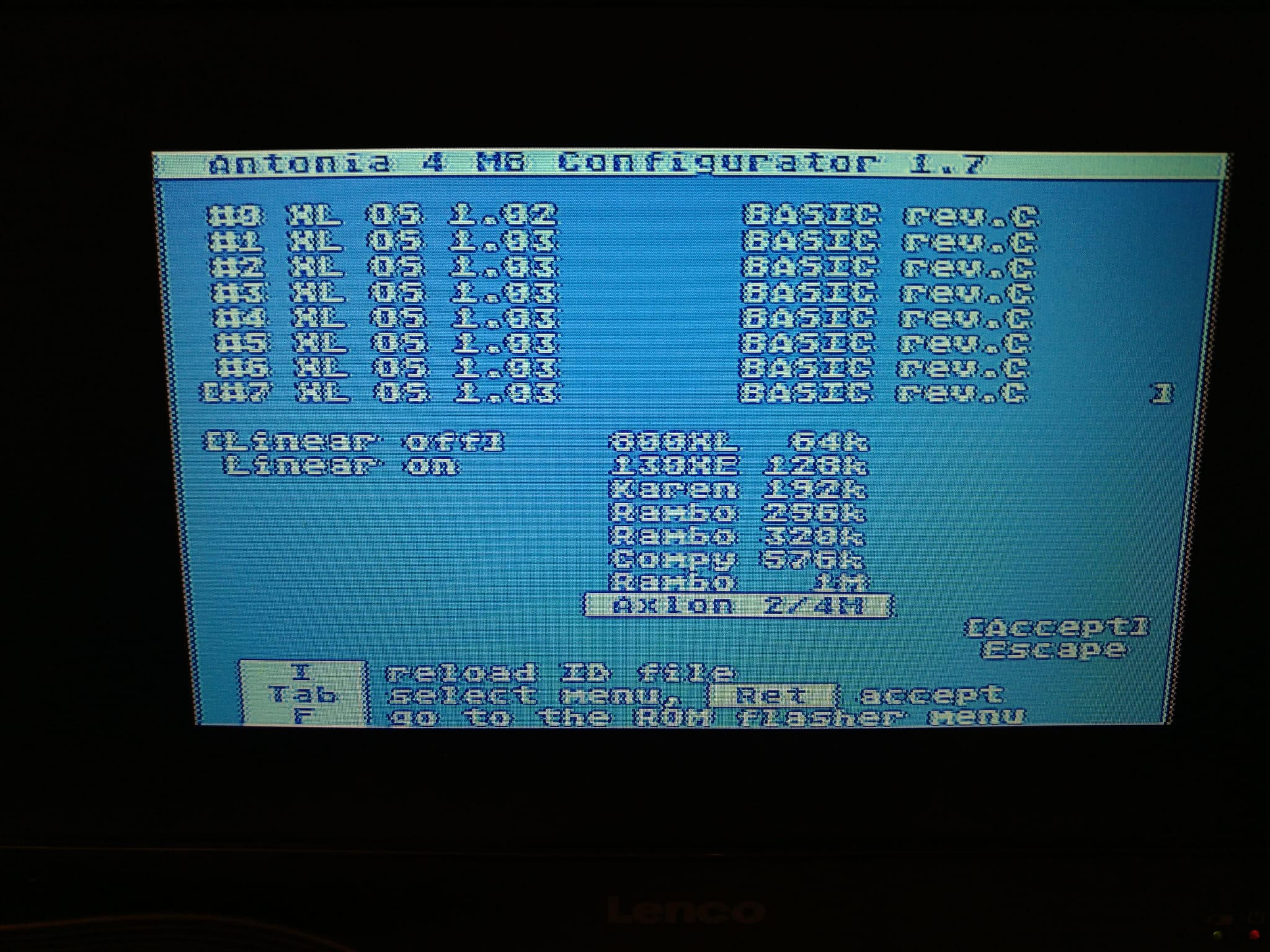

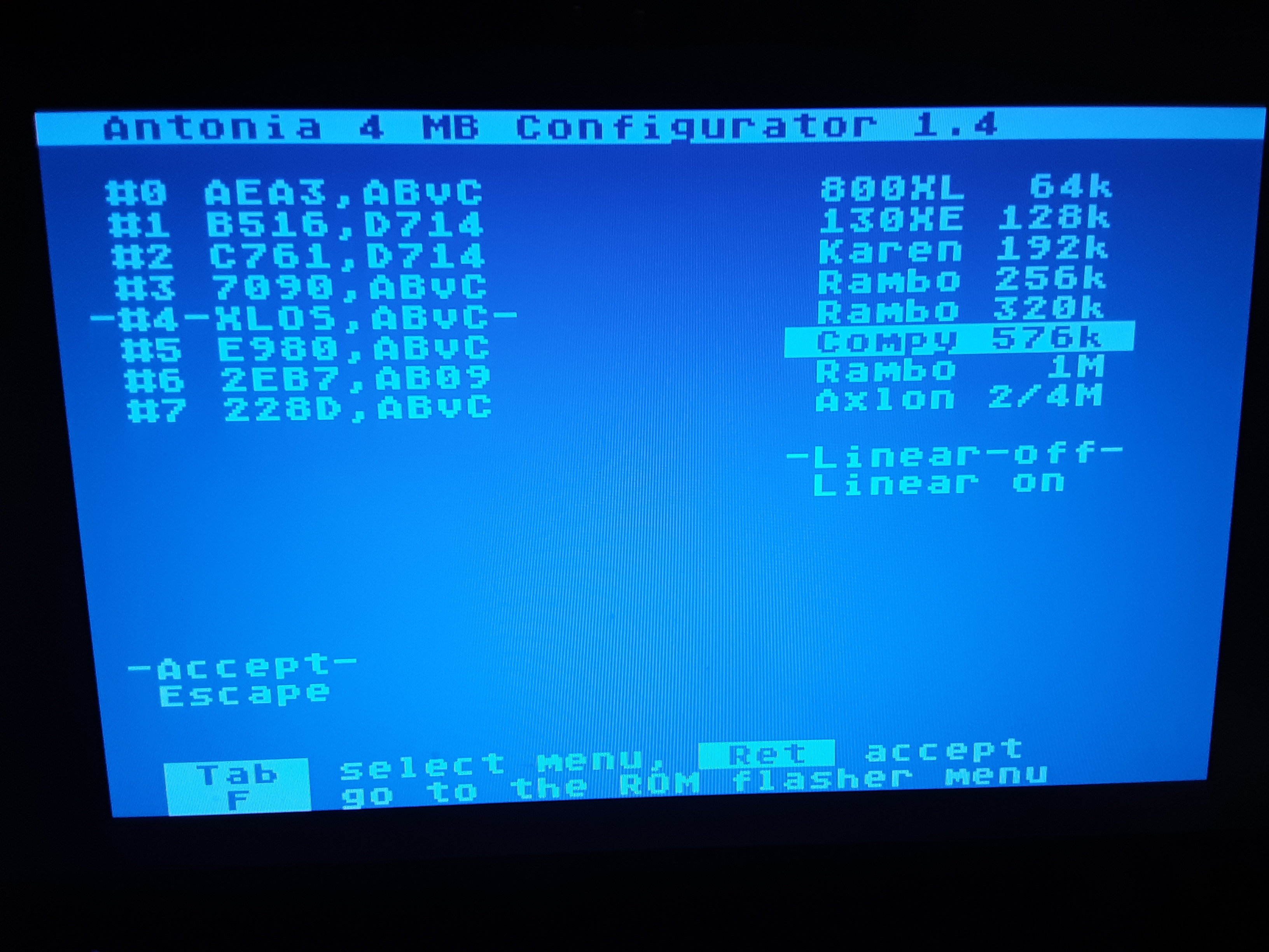

Pros ´: 1. der Einbau ist kinderleicht es muss nichts gelötet (außer CPU und/oder MMU (C061618 ) sind nicht gesockelt, dann müssen die vorher ausgelötet und durch Sockel ersetzt werden). 2. durch den Einbau wird die bisherige Sally und die MMU "frei", kann also als Ersatzteil, als Reserve oder zum Weiterverkauf genutzt werden 3. die Antonia bringt eine eigene W65C816S CPU mit, die ursprünglich als 4MHz Version (später auch als 14MHz Version) verbaut wurde -> Großer Vorteil: die CPU wird im Betrieb (da untertaktet) nicht einmal handwarm! (ich sage nur "Mexicobrüter" 😉) 4. mit dem Antonia Config-Tool kann man acht verschiedene RAM-Konfigurationen einstellen: - 800XL / 64k - 130XE / 128k - Karen / 192k - Rambo / 256k - Rambo / 320k - Compy / 576k - Rambo / 1MB - Axlon / 2MB/4MB

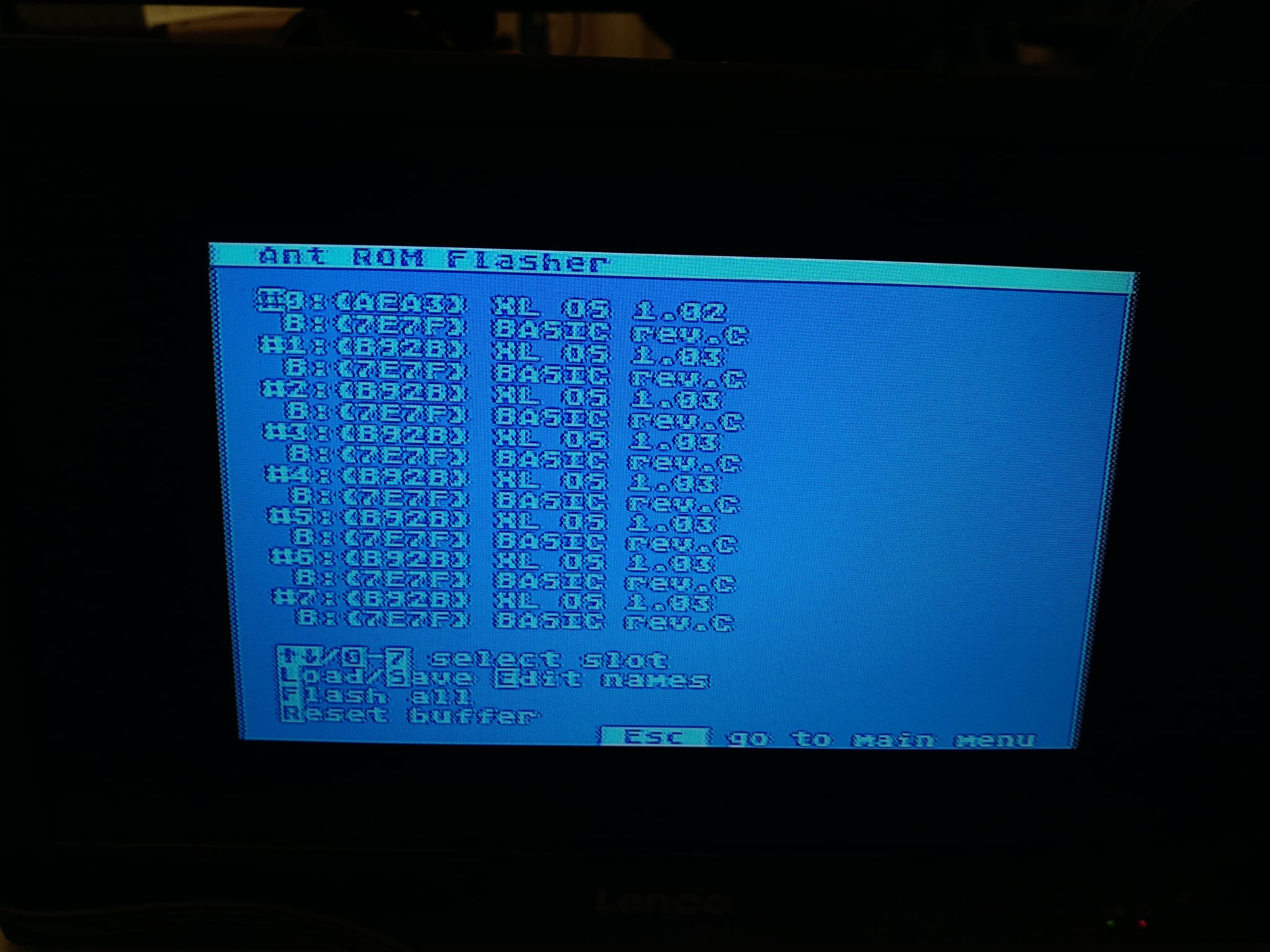

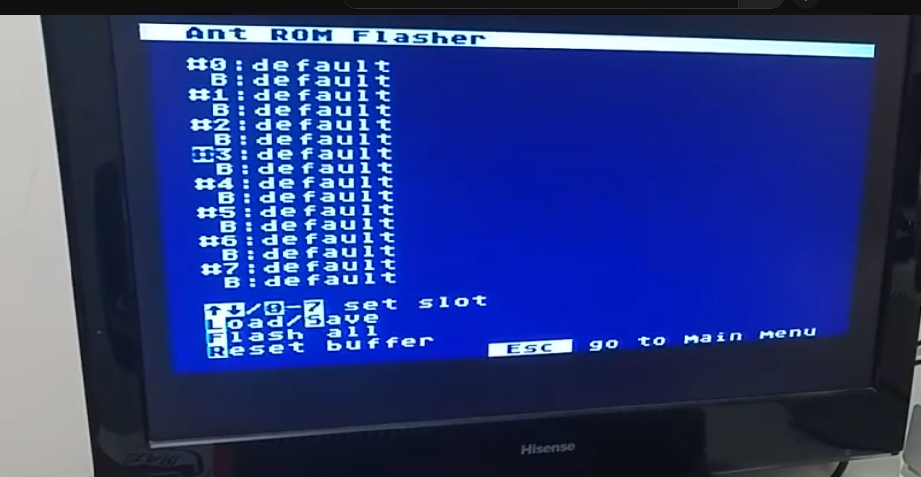

  1. zusätzlich hat man acht 😎 (!) flashbare OS Slots (+ jeweiligen Basic Slot!) die man mit diversen OS-Version belegen kann.

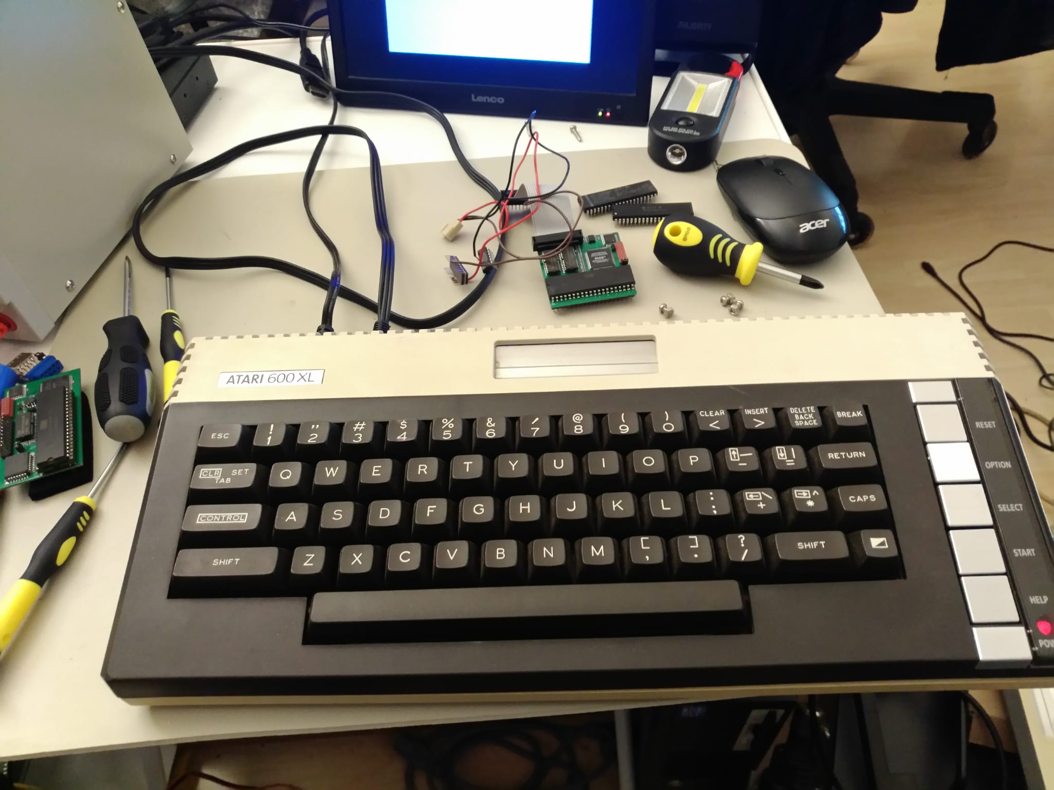

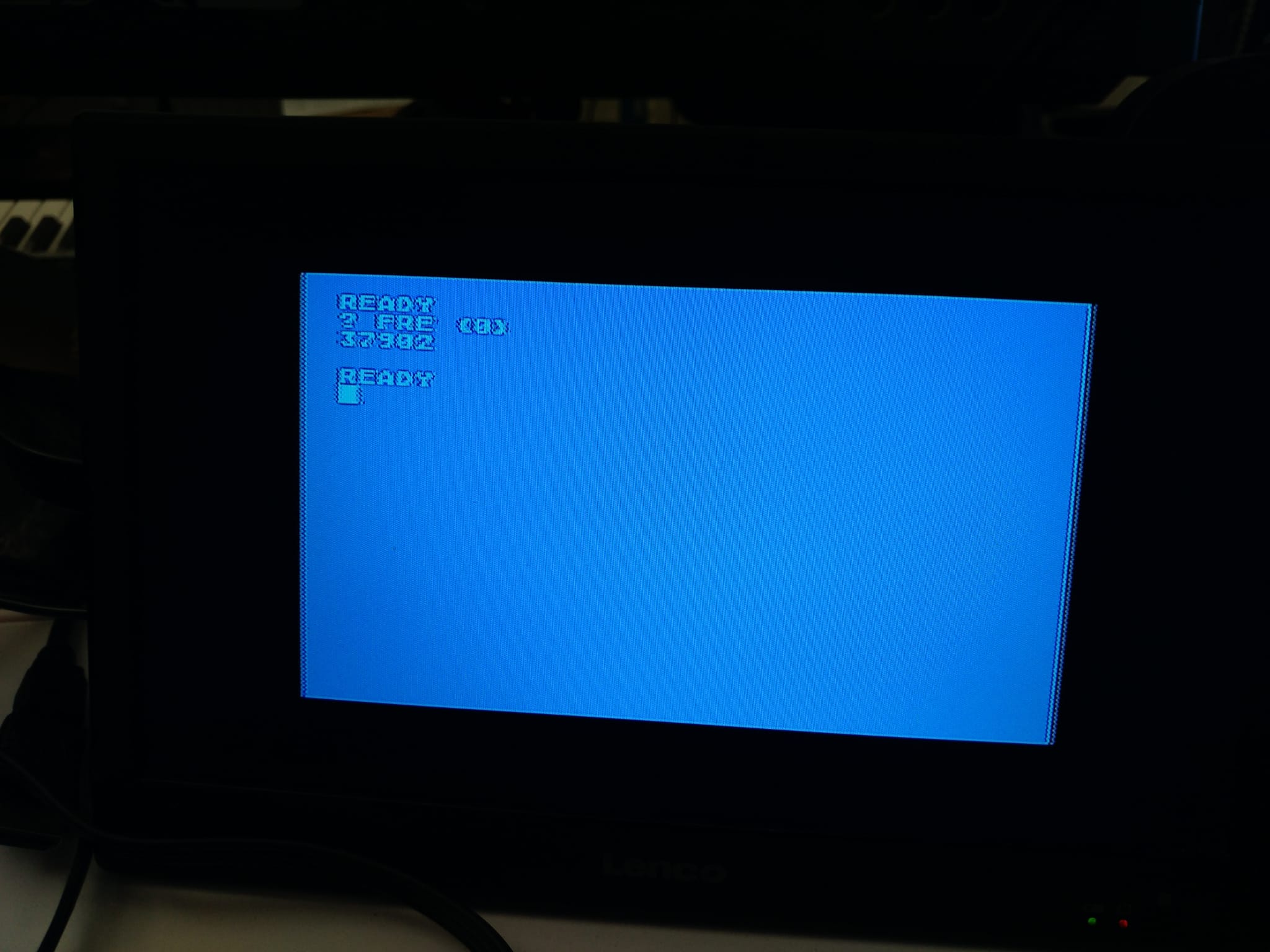

. Hi Olix, so, ich habe mir jetzt mal (extra für dich 😎! ) ein bisschen Zeit genommen und einen jungfräulichen ATARI 600 XL (16kB Stock) aus dem Schrank geholt und mir dann eine neue, unverbaute Antonia aus der Kiste genommen und diese zum Testen verbaut.
Und: Es läuft alles so, wie von mir ursprünglich beschrieben 😎 !

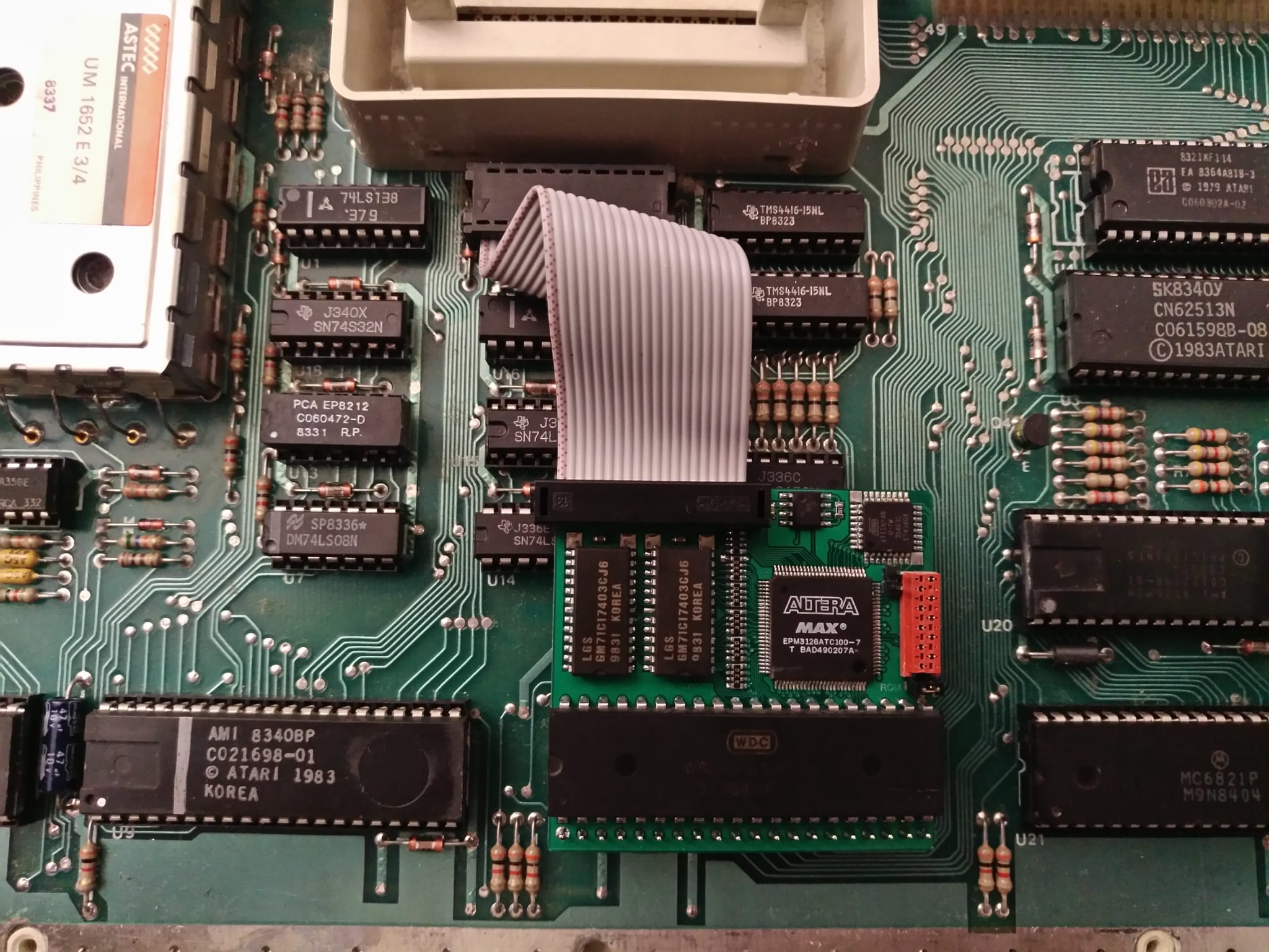

  1. Sally raus
  2. MMU raus
  3. Antonia rein 🙂
  4. MMU Connector in den MMU-Sockel
  5. Einschalten und voila! fertig! = Spaß haben 😁
Hier kurz ein paar Bilder davon:
Sorry für die schlechte Bildschirmqualität, aber wie gesagt es ist ein jungfräulicher ungemoddeter "Stock 600XL" mit 16k 🙂 (mit Sophia wäre das nicht passiert 😂)
2. Memory Abfrage in Basic (16k) WhatsApp Image 2023-03-22 at 20.47.55 (1).jpeg

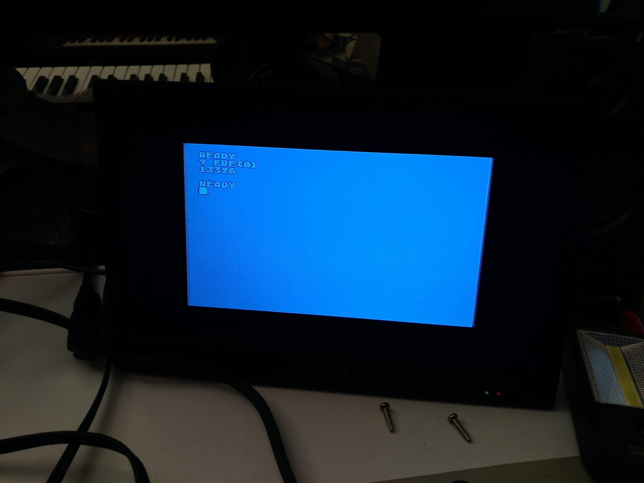

4. Erneute Memory Abfrage in Basic (64k) WhatsApp Image 2023-03-22 at 20.48.44 (1).jpeg

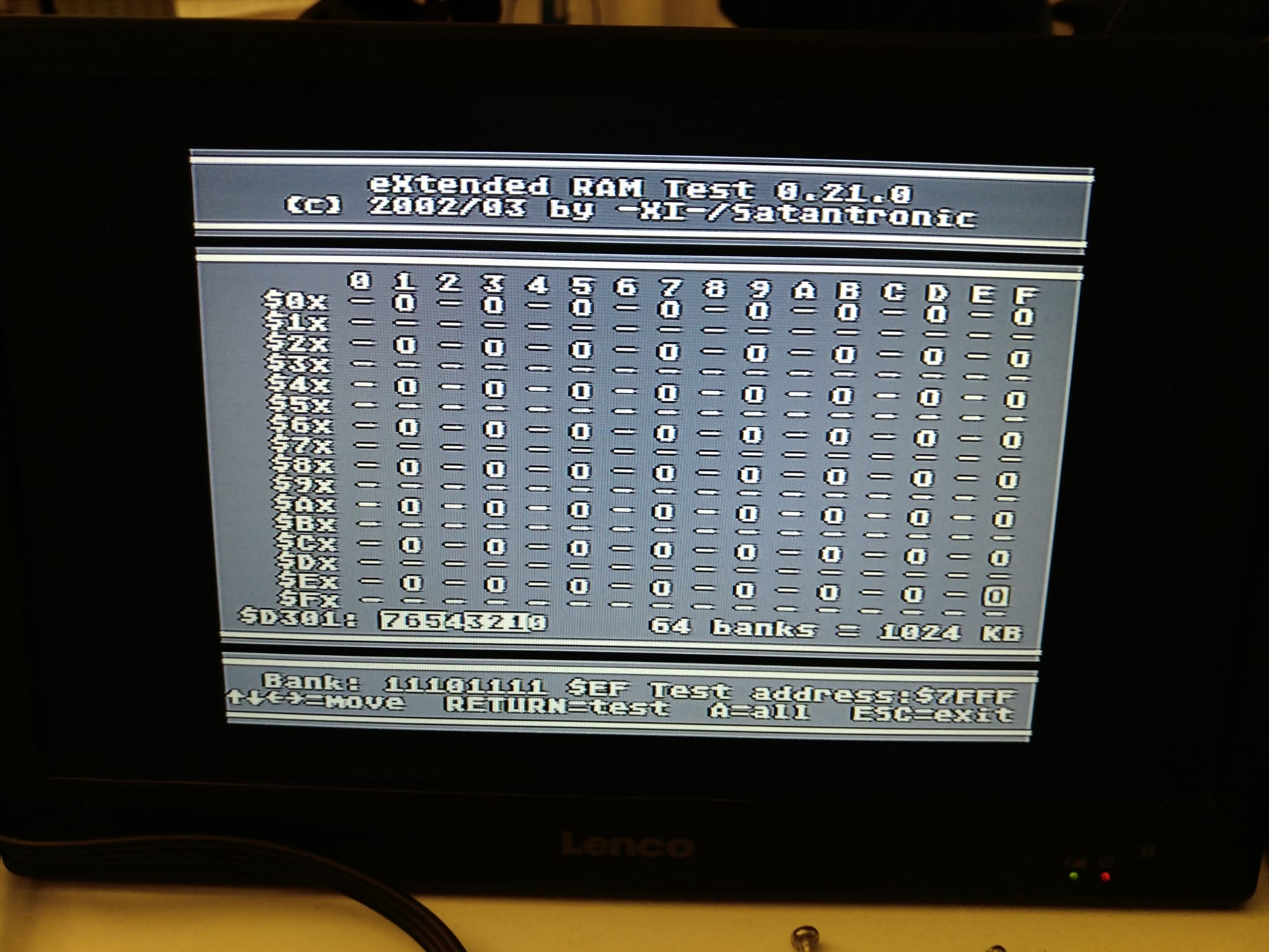

6. Aufruf Antonia Config-Tool - OS-Slots WhatsApp Image 2023-03-22 at 20.48.45 (1).jpeg
7. Aufruf Antonia Config-Tool - Memory Configuration WhatsApp Image 2023-03-22 at 20.48.46.jpeg
